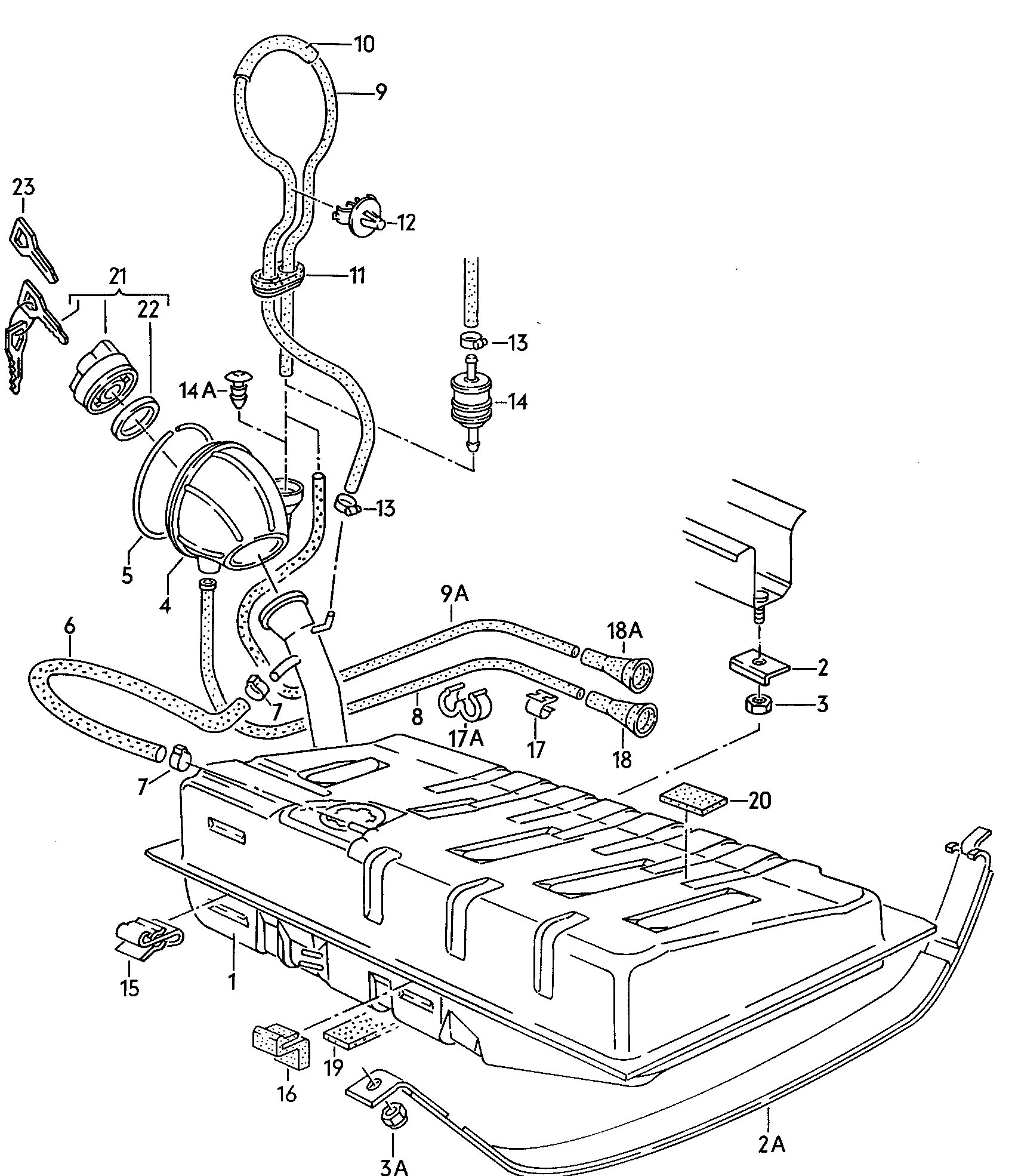

Vielleicht die Tankentlüftung dicht? Einfach mal nach der Fahrt den Tankdeckel abschrauben und dabei darauf achten, ob es zischt oder sogar ein "blechausbeulendes-Geräusch" gibt.
Könnte aber auch alles möglich von Zündspule/-trafo, Hallgeber, Zündverteiler, Zündkabel, Kraftstoffrelais bis hin zu einer kalten Lötstelle im Steuergerät sein. Da hilft eigentlich nur, eine Ursache nach der anderen auszuschliessen. Spritzt er ein beim Anlassen?
