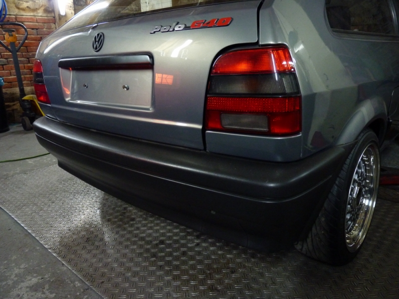

Erstmal werden Stoßstangen und Motorraum noch in Wagenfarbe lackiert. Eventuell ein polierter Überrollbügel und diverse Teile in Carbonoptik...mal schauen

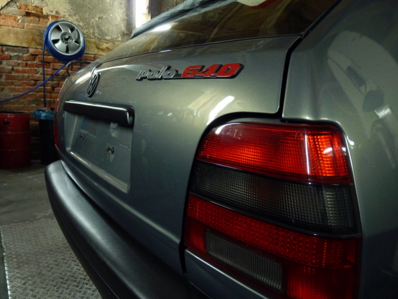

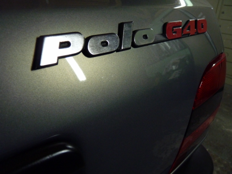

Diesmal wird nichts gecleant. Bleibt alles original. Hier schonmal mit originalem G40 Emblem

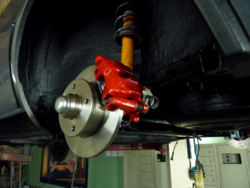

Die Hinterachse ist auch fertig und eingebaut. Da ein Bremssattel fest und nicht mehr reparabel war habe ich zwei neue Sättel gekauft. Natürlich mit neuen Manschetten und Dichtungen. Bremsscheiben, Radlager, Bremsbeläge und die Bremsleitungen wurden von vorne bis hinten erneuert.
Das ganze dann noch ein wenig aufgehübscht
U-Schutz unterm Auto auch direkt erneuert
Die Bremse hinten kommt mit den roten Sätteln auch hinter der Felge jetzt gut zur Geltung
